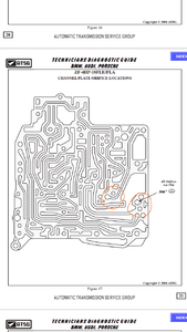

  5. Dimon717
    Dimon717 Живу я здесь
    7 окт 2015
    1.192
    A6/C4 AAH/4HP18 Q avant
    Блэк, а ты же гидроблок разбирал давно. В верхней плите шайба тоже не по мануалу стояла? Как оставил - как было или переложил?

  7. Dimon717
    7 окт 2015
    1.192
    Ну да, жиклёры. Это ты схему нижней части выложил.
    Вот верхняя плита, на схеме указано расположение жиклёра, а стоит в другом месте, которое второе обведено.
  8. вячеславикспб
    3 фев 2016
    58
    Туарег GP 3.0
    у меня где то были схемы с поправками, могу глянуть.
    Кстати если нужны запчасти по коробке, пиши.
  9. Dimon717
    7 окт 2015
    1.192
    Было бы здорово. А то непонятно, почему так. Остальные совпадают.
  10. вячеславикспб
    3 фев 2016
    58
    Туарег GP 3.0
    да там есть одна неточность.
  11. вячеславикспб
    3 фев 2016
    58
    Туарег GP 3.0
    короче да, здесь жиклер должен стоять в лунке где идет ручеек , условно))жиклер черный!
  12. Dimon717
    7 окт 2015
    1.192
    Лучше б размер отверстия. У меня все белые.
  13. вячеславикспб
    3 фев 2016
    58
    Туарег GP 3.0
    средний, там же написано 046. там где их четыри коричнывых-три 029 и четветрый большой 099. в плите где клапан с пружинкой стоит тоже белый , но 029.
