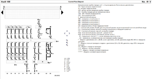

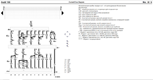

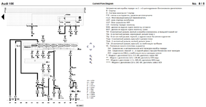

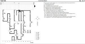

    Могу лишь найти схему для 4А0927156АК, т.е. для поколения А6С4
      79 КБ
      49
      93,7 КБ
      52
      85,8 КБ
      53
      96,6 КБ
      42
