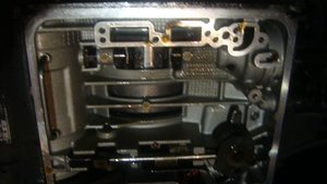

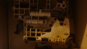

    Леонид,или другие коллеги,доброго дня вам всем!
    Кто покажет отверстие ,куда подать воздух,чтобы проверить пакет 3,4 передачи?или это невозможно ?будут шлёпать всё подряд?
    Гидроблок снят,горелом не воняет масло.Схему куда дунуть 3 ачка не нарыл.Или поясните как и что будет или не будет сжимать фрики при этом издавая щелчки.
    Всё это,т.е советы -с сервиса по телефону.
    4HP18

    на первой фото,ВОЗЛЕ ПРЯМОУГОЛЬНЫХ отверстий,круглые дырочки.искать ,методом научного тыка.
    только тебе это ни чего не даст.её нужно снимать и дефектовать и собирать на насосе.
    есть желание-скайпуй,буквами это не возможно объяснить

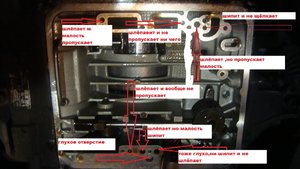

    верхняя часть рисунка-когда каробас разобран будет,обрати внимание на насос (через корпус насоса и каналы самого корпуса АКПП,подводится давление на 4 муфты)
    первая-это муфта,которая находится в самом насосе (там нет ни каких резиновых уплотнений,естественно на поршне есть)-там хорошо хлопает
    остальные 3 муфты (реверс,форвард и директ-это 3-4 передачи) получают давление через каналы корпуса акпп,насоса,2 вала-которые уплотняются стальными или тефлоновыми кольцами и конечно поршня муфт.
    также у тебя хорошо держит давление поршень тормозной ленты,там канал без уплотнений.как она работает можно увидеть визуально.
    нижняя часть рисунка
    здесь только тормоз заднего хода-судя по описанию он работает.
    припродувке воздухом,всегда немножко сипит.
    есть еще одна дырочка-это выход на маслорадиатор.
    где она и остальные дырочки? выясняю опытным путем при разборке или сборке на масляном насосе.
    при разборе бывает могу и дунуть при снятом ГБ,только это обычно не имеет смысла,при ремонте все равно нужно выполнить ввесь комплекс работ.
    P.S. мануала хорошего на эту АКПП в сети нет.пару лет назад сын привез из США,но нужно было бы добавить еще всего 21 буржуйский доллар и я бы получил полноценную книгу,но есть гидроблок-но без соленоидов.как то так.

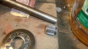

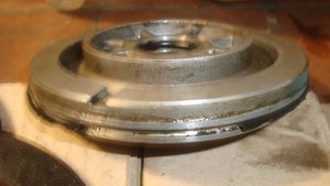

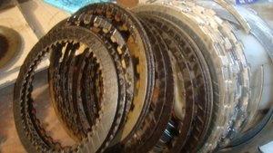

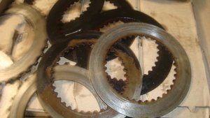

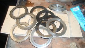

    Вторая попытка удалась на славу,времени ушло 4часа вечера (двиг снят,бублик и ёлка вся тоже снята),сегодня всё собрал с 10 до 18ч.
    Тест показал :60 на 4 передачи-тахометр как вкопаный-1.5 тыс.об.
    80 на 4-2000,100км.ч-2800
    125 на 4-3000тыс об 140 км.ч-3800 об 160км-4800 об.
    Главное без единой пробуксовки,всё плавно и четко.
    Этому коробку ещё ездить минимум лет-10,хотя и поставил всё б.у.
    Как и предполагал,не проверил уплотнение,от него осталось пол кольца всего.
    А вот после первой разборки:и оно ещё ездило,пока фрики не сварились,и обломился вал именно после пару киков всё вылезло .

    Никто и не обидится. Смысл психологического давления - раззадорить на самостоятельный и качественный ремонт с принятием быстрых решений, знаешь сколько тут тем пролетело уже, а сколько обращаются из других источников, многие не решительные и боятся делать или опускают руки.
    И что же там воняло то? Это жжж не с проста, масло само по себе не начинает гореть, где то, что его спалило?
    Или под словом вонь ты имел ввиду разлитое масло на глушитель?
    Думаю ты понимаешь какая в это время температура у фрикционов.
    И фрики не потемнели? не поверю, им хватает пары буксов особенно на 4й.
    Что то ты дружище недоговорил.

    Давайте договорю:Воняло из за попадания на глушитель.
    Чтобы сжечь фрики,не дадут мозги ,даже если очень захотеть ,если не будет давления в этом пакете,мозг этот пакет не включит!
    При повторном запуске и движении даёт ещё разовую команду,мозг видит букс и больше этот пакет не включит.Так что слегка потемневшие,будут ещё работать.,чёрные--раскрошатся,их в помойку.Новые-идеал!.Я поршень переставил в 3-4 и усё,при этом проверил эластичность резины.
    Тест 2 дня ,ни малейшей пробуксовки,даже после второй при 6000 об подхват третей С ВКОПАННОЙ СТРЕЛКОЙ ТАХОМЕТРА!и ураганным ускорением.УСЁ,как то так.При покупки машины этой третья и четвёртая уже ехала с буксом,пока железо не сварилось и не обломило вал.
