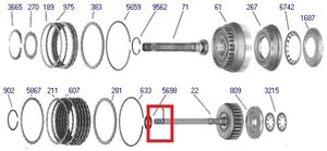

    Это вал маслонасоса?Я именно это имел ввиду:

    у меня и НЕ ТАКОЕ было.плохо учиться на своих ошибках.
  8. леонид д
    леонид д Участник форума
    14 ноя 2012
    401
    ауди 100 89г
    это вал муфты директ,тот что обломан.он работает на 3 и 4 передаче

    тонкий вал вставляется в ступицу демпфера.плохо что не проверил эти пружины-проверается до сборки акпп вставлением вала и его проварачиванием.так мы провераем целость пружин.малый люфт допустим,а если большой-то,есть смещение вала и не какие уплотнительные кольца на валу не удержит давление.это кратко пояснил.

    Я баран!,поменял вал,а поршень на нем не проверил.,по ходу оно!
    наверное ,ДА.
    поршень поставил тот,что купил и старый свой не проверил?
    бывает течет ещё через сварочное соединение вала и барабана.
    также бывает погнут вал.
    перед сборкой нужно было собрать пирамиду на ступице маслонасоса и дунуть воздухом
