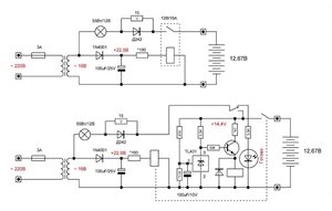

    Ему скорее путь в электротовары где покупаются монтажники. Есть там трансик на 12в 250 Вт ему немного домотать вторичку и все будет ГУД.

    Как-то вот нарисовалось, вполне рабоче выглядит, только настроить по месту надо будет. Сам пользую нечто похожее, на базе намотанного лет, наверное, 30 тому многообмоточного транса 3х киловаттника, чапаю к нему то что придумается, фары там, поделки разные, АКБ мучаю и тп...

    С подключением реле ошибка. оно не отключится при пропадении питания.
    Мне думается лучше использовать что нить типа Рэк 77 с катушкой на 220в.
    Там есть контакты на 10А если запаралелить три группы то прослужит век.

    Имхо, вот это -
    Схемка для пионеров, убивающая транс. )))

    Пытались, но не вышло:) Просто как то схема, на тот питальник, что попался в руки не нашлась, так что пришлось разрисовывать. А ты думаешь твой любимый гугл все находит?:D

    Схемка для непуганных пионеров стимулирующая естественный отбор в среде начинающих радиогубителей.
    Стимулирует мышление и развитие у одних и оканчивается созданием рабочего варианта. А самое главное отсеивание всех прочих не понимающих "пошто оно взорвалось ведь я все по схеме собрал":lol::lol::lol:

    И чего в ней такого плохого?

    Можно и так. Но когда сам сваяет - гордости-то будет...! Глядишь, и в электронику ударится. :)
    Э, в таком разе стОит добавить и "защиту от дурака" - защиту от переполюсовки при подключении АКБ.
    Треба еще одно реле с обмоткой, питающейся от самОй АКБ.
    Ось так -
    Я жеж говорю, с этого все и начинается. Сначала одно, потом другое, потом третье - и вот оно уже получилось нифига себе... :lol:

    Ну как сказать.
    Там в схемке питания первого реле есть резистор со звездочкой. Это значит, что подбирать нуна по напруге отпускания. Сам я ставлю стабилитрон 11В для малотоковой отсечки, ну это как бы неизвестная широким массам поделошников деталь - с моим миниреле и напругой 16В переменки оно отпускает при пропадании. На векА мне не надо - мучаю пару своих АКБ и пару приносимых, нагрузка контактов при тех режимах - малоиндуктивная (лампа или керамический резистор) и заведомо устроит при частоте сработки 10 раз в год, но можно запитать и от сети, с использованием гасящего пленочника+мост+стаб+кондер, кому как

    Дфык сам то и сваяет а в магазе только транс да и тот доматывать придется.
    Вот так в муках творчества и рождаются истинные РАДИОГУБИТЕЛИ.
    З.Ы. Про реле и напругу удержания напомню что слабо прижатые контакты - горят.

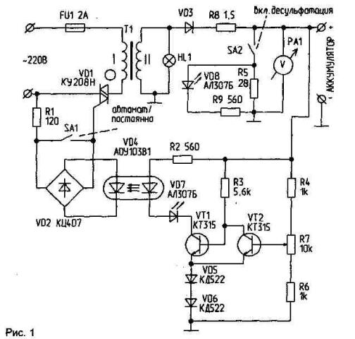

    ЗЫ. Схемко этого же ЗУ с регулятором, что гораздо удобнее. Принцип работы тот же.

    ЧЕТЫРЕ выхода из строя, однако, за ним числится, если это ОНО. Там деталей соизмеримо числом. Силен парень!
    Поди, маловольтные кондеры, выколупанные из колонок, мастер-создатель светодиодной техники юзал :lol: Или амперметр вместо вольтметра включал, или одно из трех. Транс, поди, тоже сам ваял, из абонентского приемника радиотрансляционного :lol:
    Ну да ладно, чего уж там, реле не самая надежная деталь, там просится ключ на TL431+мощный NPN выключателем заряда, да и токограничитель полупроводниковый же приаттачивается, со стабилизацией и безынерционник-разрядник по пропаданию зарядного импульса. В результате выйдет сложнее, а сложное - враг надежного. Нафиг.

    В паралель R4 диод в обратном включении в качестве защиты от переполюсовки не помешал бы.
    Ну и прямое включение 827го все таки может не заработать надоть ещё каскадик подкинуть.
    Да и если вторичка будет на 25в то там на 827 можно будет чай готовить для соседнего авторынка.

    Ну и еще дам схему ЗУ Сорокина. Это уж полный автомат, не считая отсутствия защиты от "дурака".
    Как раз то, о чем просил Alexey 64. )))
    Al-wagen, возможно тебе и разрабатывать ничего не придется. )))
    ЗЫ. Ссыль с описанием последней схемы, если кого заинтересует - http://cxem.net/avto/electronics/4-19.php
