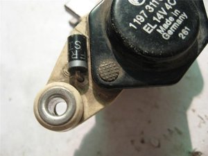

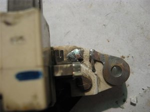

    И еще вопрос- как поднять на генераторе напряжение? Регулятор(таблетку) подбирать экспериментальным путём?

    Год или два - разница не очень большая! Лет пять - уже срок! На генераторе поднять напряжение можно при помощи припаивания диода в реле-регулятор, натыкался на этом форуме в какой-то теме про этот способ лечения реле-регулятора, за что людям, написавшим про него - ОГРОМНОЕ ЧЕЛОВЕЧЕСКОЕ СПАСИБО! Вот только где именно натыкался - забыл! Найду - отпишусь! Подбирать реле - бесполезное занятие! Можно и не найти нужного, а деньги потратишь! Проще свое привести в норму! Кстати, 13.8 В. - напряжение при котором на исправном аккумуляторе ток саморазряда должен полностью скомпенсироваться током подзарядки! При таком напряжении на клеммах (теоретически!) аккумулятор, находящийся в состоянии покоя (нет потребителей, сам с собой наедине) должен жить вечно!
