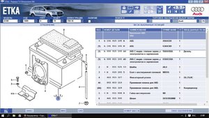

    Это надписи на заборе. Ты что-нить слышал про ЕТКА, ELSA или на худой конец elcats? Так вот там есть акб ёмкостью до 95А*ч. И раз уж речь зашла про дизельные 100/44, то там акб порой установлен не под сидушкой и не под стеклом, а на правом лонжероне под воздуханом. Как ты думаешь почему?

    А ОТ, ты решил скромно умолчать?
    Кинь скрин эльзы, этки, где в них сказано о АКБ на С3.
    Не разу не видел.

    Можно и 88А увидеть http://www.elcats.ru/audi/scheme.as...4de6-a5aa-96dbd77cd756&pid=16D02A1F&office=ru , и даже 75.
    А если верить оф сайтам АКБ, то они вообще на С4 дизель от 70А рекомендуют.
    http://akb-varta.ru/searchby/vartacar/568
    http://www.boschbatteries.ru/podbor/cmt/60059/Default.aspx
    Не обращал внимание, как в дизельной АКБ установлена.

    Это только лишний раз подтверждает, что на дизеля идут акб увеличенной ёмкости.
    Повторюсь - это всё надписи на заборе.
    Обрати. На CN-e именно там площадка под акб.
