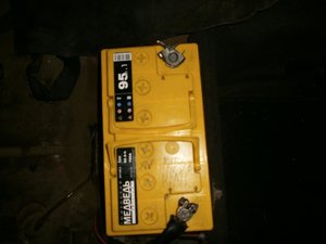

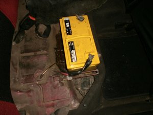

    А , не выдержал ,вышел на улицу и фотки сделал)))
      47,1 КБ
      69
      44,8 КБ
      69
      62,6 КБ
      66

    Не, не угадал. Только обоснуй, чем ему 65а не подойдет?
