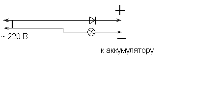

    Кстати, полистал страницы от безделья...
    Что, интересно, скажет сей отрок, глядя на эту схему -
    :D

    Лампу надо подобрать по мощности. А так классический источник тока, где в роли токозадатчика используется лампа.

    А что ему сказать? Вполне реально, что напряжение на АКБ, при небольшом токе, определяемом сопротивлением (мощностью) лампы и не превысит нарисованных значений. Ну мало ли, вдруг там 10Ваттная. Там ведь основная бяка подключения состоит только в отсутствии гальванической развязки с сетью и малом получаемом КПД преобразования "высокое напряжение-низкое напряжение"
    У меня лабораторный сетевой софт-старт-предохранитель, с лампочкой в роли токоограничителя. Я когда мастерю, завсегда через лампочку подключаю отремонтированное оборудование/ИИП/усилки и тп.

    Сам завсегда это всем советую. Правда, есть все же и исключения из правил - комповые БП с APFC. Там лампа никак не катит. [​IMG]

    По делу: прокипятил я свой акум на 17-18вольтах-сутки, остудил, разрядил лампой 55ватт до 8вольт, емкость по расчетам около 50АЧ. Было около 20АЧ. Уже как бы и неплохо?

    Там просто пара импульсников, на холостом через 100Вт лампу совершенно спокойно запускается. А лампов у меня цельная гирлянда, переключаемая тумблерами в стиле стим-панк. Еще и реле задержки имеецо, на тот случай, шо все запустилось и падение на лампе малое, оно лампу замыкает резиком на 0,47 и теперь уже резик становится предохранителем.
    Но мы тут о сугубо конкретных весчах беседуваем. Лампа+диод+АКБ.

    Для начала определимся с понятиями... Что в вашем понимании - напряжение заряда аккумулятора!? Ну и ток заряда уж тогда до кучи!? В моем, как и в понимании людей, знакомых с физикой не по-наслышке, это напряжение на клеммах аккумулятора во время заряда (а не то, что выдает источник НАПРЯЖЕНИЯ)... То-же самое касается тока заряда... Этот тот ток, который данный аккумулятор принимает в качестве тока заряда при данном напряжении на клеммах! Если с этими двумя понятиями не возникло разногласий, то можно двигаться дальше, а вот если нет... Тогда, боюсь, мне с вами разговаривать уже не о чем!
    Ответ на ваш вопрос за меня уже озвучили, спасибо! А вот выводы каждый пусть делает сам! Вон человек прокипятил аккумулятор и тот проявил огромную тягу к жизни! Заметьте - почти бесплатно! А вы говорите - сдать и купить новый! Ощущение создается, что каждый из вас - подпольный миллионер! А если человек прокипятит аккумулятор еще раз и потом снова цикл разряда ему сделает, то, вполне возможно, получит вполне живую батарейку, которая будет его радовать еще несколько лет, особенно, если он не пропустит мимо ушей рекомендации о периодической подзарядке и доведет до ума реле-регулятор в генераторе своего автомобиля!

    Так может, Вы сначала померяете, что там имеется на клеммах АКБ при зарядке от сети через лампочку? Может потом уже и категорические фразы не придется писАть?
    Мне-то это уже неинтересно, я мерил в свое время.
