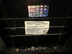

    три года, не срок. Продолжает служить верой и правдой))

    Через пару тройку лет выкинешь его как и обычный.

    Таки в Ростовской области морозы -25-30 как то не часто случаются вроде. Хотя конечно сам по себе срок уже достойный, пора замену присматривать:)

    На данный момент -20, о замене пока и не думал, осечек еще не было.
