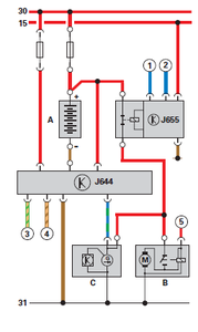

    Этого хватит?? И может Вы объясните как Вы решили что разница больше, чем в 1В это много??

    Всё по той же причине, после замены АКБ на новый - ничего не поменялось. Я стал копать дальше. Пошерстив по форумам понял, что стоявший у меня 4E0910181 - был с заводским браком (они все такие), надо было поменять на 4E0910181C.... но... всё по прежнему.
