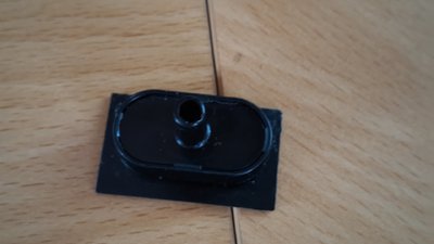

    Привет всем,хочу заметить аккумулятор на a6c6 3.0tdi ,предлагают польский ноунейм 12V 110AH 950A , называется Yeti ,но на нём только одно вентиляционное отверстие в торце, и то с другой стороны от трубки вентиляции,до него не достать, ну сама пробка странная ,я её вытащил и там стоит внутри белая проставка из пластика, наверное, короче,эту пробку нужно оставить в батареи или нет ? Или сделать удлинитель для газоотводной трубки и поставить его в отверстие вместо этой пробки
    , спасибо за ответ заранее

    Там просто переставляется все с одной стороны на другую,как собственно во всех акб

    Да нету с другой стороны отверстия,в том то дело, можно аккумулятор развернуть,но тогда к клеймам не получится подключиться,так как длина кабелей не позволяет

    Ну если такой странный акб,проще трубку удлинить

    Да, я тоже так думаю,а для чего в пробке белая пластиковая вставка?
