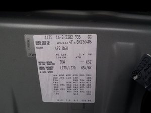

    Подскажите какой мощности должен быть аккум в оригинале на 2.4, и какой фирмы лучше поставить при замене?

    Всё зависит от комплектации,т.е. нужен ВИН.

    A6/C6
    WAZZZ4F57N107376
  8. alien31

    80АН\380А,Bosch,Varta.

    Вопрос был: "..какой мощности должен быть аккум в оригинале...",а что бы это узнать,нужен ВИН.

    Соглашусь с такой постановкой, если требуется купить минимально допустимый по ёмкости АКБ.
    Но! Ты ж там ещё не глянул для какого региона эксплуатации была подготовлена машина на заводе.
