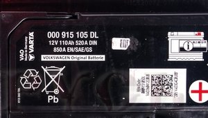

    АКБ к примеру 000915105DL разработанный лет 20 назад,а технологии не стоят на месте,технология изготовления пластин другая,отсюда и меньший вес у варты,та же варта которая идёт как замена 000915105DL имеет другие характеристики(больше ток холодной прокрутки)т.е. сравнивать по весу,как минимум некорректно.

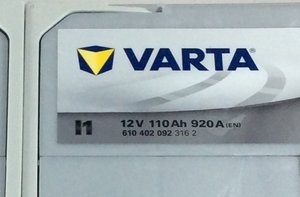

    У меня два идентичных АКБ,не efb,и не agm. Оба обычные кислотники по ca/ca технологии.не для стоп and go. Оба 110ач по 920 а (en) току холодной прокрутки.даже размеры одинаковые.а вот наполнение пластин 100%разные по весу.сеичас новый стоит тоже 000915105dl он весит примерно столько же как и 10 летним оригинал.мне к примеру давно стало ясно почему Варта обычная и еи подобные служат меньше,потому что изначально у них ёмкость меньше,а зимой эта ёмкость ещё на треть наверное падает из-за морозов.а оригинал отпахал 10лет,без сбоев.сеичас долил в него воды и зарядил и кажется что он ещё пару лет точно отслужил бы.поэиому и стоит на балконе и выкинуть жалко.а вот сегодня со старого оригинала соседская Киа Рио с пол тычка завелась,хоть и стояла с новогодних праздников

    Скорей всего-да второй,у производителя АКБ есть определённое техзадание от заказчика,производитель АКБ его и придерживается,но это не значит,что производитель АКБ не будет изменять ТХ используя новые технологии у своей остальной продукции.
    А характеристики разные.

    520а(din) и 920а(en) это разные показатели по методике расчета но примерно одинаковые.это европейскии и американские стандарты измерений.у нас по ГОСТ это тоже другая система измерения тока холодной прокрутки
