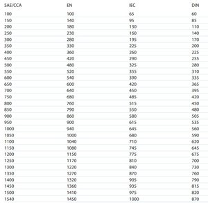

    Стандарты тока холодного пуска
    SAE (JS537) /CCA
    Американский стандарт (полностью заряженную батарею по методике SAE JS537 охлаждают до -18С в течение 24 часов. Затем батарею нагружают силой тока, равной номинальному CCA батареи. Тест считается пройденным, если напряжение батареи не упадет ниже 7,2В в течение 30 секунд)
    EN (EN50342.1A1)
    Европейский стандарт (полностью заряженную батарею по методике SAE JS537 охлаждают до -18С в течение 24 часов. Затем батарею нагружают силой тока, равной номинальному CCA батареи. Тест считается пройденным, если напряжение батареи не упадет ниже 7,2В в течение 10 секунд)
    DIN
    Немецкий стандарт (полностью заряженную батарею по методике SAE JS537 охлаждают до -18С в течение 24 часов. Затем батарею нагружают силой тока, равной номинальному CCA батареи. Тест считается пройденным, если напряжение батареи не упадет ниже 9В в течение 30 секунд и 6В в течение 150 секунд)
    ГОСТ Р 53165-2008 — ток холодной прокрутки (CCA) — это ток разряда, А, указанный изготовителем, который может обеспечить батарея для пуска двигателя в заданных условиях. ГОСТ Р 53165-2008 базируется на международном стандарте IEC 60095-1.
    Ниже приведена таблица перевода тока холодного пуска (EN, CCA, SAE, IEC, DIN)

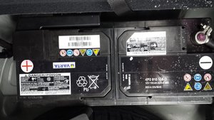

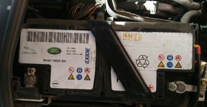

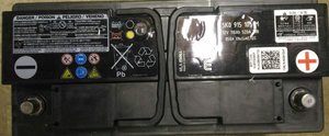

    Если АКБ AGM технологии, то пусковой ток у нее больше, что видно на фото.
    У обычной "голубой" Варты 80 Ач, пусковой ток 740 А (EN),
    у "серебрянной" Варты 80 Ач AGM, пусковой ток 800 А (EN),
    у оригинальной, как на нижней фото, VAG 80 Ач, пусковой ток 640 А (EN)
