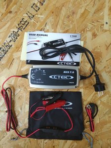

  16. Алексей 68rus
    Алексей 68rus Живу я здесь
    23 мар 2013
    2.207
    А6 3.0TDI Q 2008
    А я себе на днях прикупил вот такой аппарат: IMG_20180719_190406.jpg IMG_20180719_190939.jpg IMG_20180719_191817.jpg
    Давно хотел себе хороший "автомат" для поддержания батареи в тонусе, давно хотел себе СТЕК, но цена кусалась, выбирал между Бош С7, беркутом N25 и СТЕК 5.0 . В итоге приобрел сие чудо, так сказать сбылась мечта ))).
    Guru нравится это.

  19. Alex_z
    Alex_z Старожил
    13 июн 2008
    17.846
    Корея Северная
    A6 C7 2.0TFSI 2018
    А зачем это?
    Хороший аккум и так лет 5 отработает, кмк
    зы... эту штуку можно прямо на машине подключать без съема аккума?
  20. Алексей 68rus
    23 мар 2013
    2.207
    А6 3.0TDI Q 2008
    Да, хороший аккумулятор прослужит довольно долго, при соблюдении условий правильной эксплуатации, что за частую бывает совсем не так. При условиях коротких пробегов дом-работа, работа-дом, где добираться 15-20 минут, а пешком не пойдешь, зимние частые запуски и т.д. постепенно убивают аккумулятор. А когда он новый, хочется что бы он послужил максимум на сколько это возможно. У меня сейчас стоит Бош s5 110А*ч, а до этого стоял оригинал с завода, отпахал семь лет, хочу что бы и Бош отпахал без проблем.
    Да к аккуму можно не снимая подключить, есть разъем для этого к клеммам прикрутил, если надо и заряжай.
