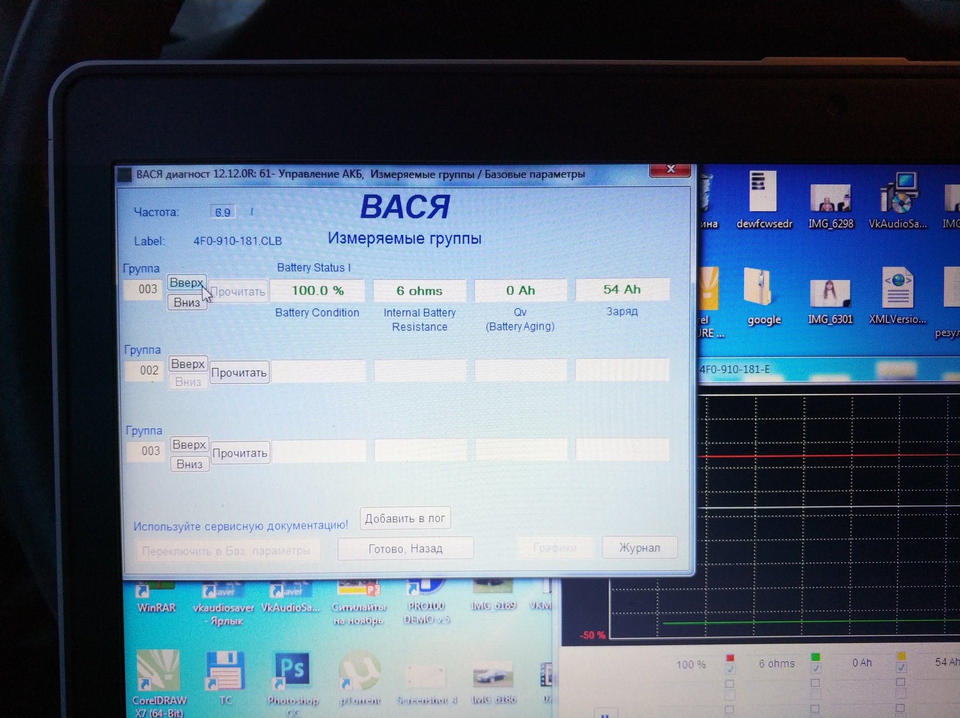

    Помогите советом. Аккуму 3 .5 года varta silver 100. Машина 2.7tdi. В последнее время часто стал садится аккум почти в ноль. Причем не всегда после ночи. Иногда утром завожусь хорошо, приезжаю на работу а через четыре часа простоя уже не завожусь. Включенным оставляю только регистратор(раньше тоже оставлял). Подумал что хана аккуму, поехал слюнявить за новый, но там ребята решили проверить мой. И вот с нагрузочной вилкой показало 10.8. Сказали что хороший показатель и отправили к электрику искать утечку. Записался к электрику. А сам в Васе увидел что заряд 54 Ач
    Есть мысли кто прав? И куда копать?

    vadik.ya: нужны ошибки по энергоменеджеру, SOC, ток покоя на стоянке(лучше когда стоит и когда проблемы)
    PS по выложенным показания АКБ на свалку, но "..торопиться не надо(с)"

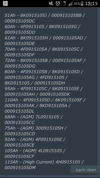

    ТОЧНО этот номер соответствует AGM а не щелочным акумам?
    по этой картинке он не AGM...
