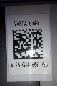

    Всем привет.
    Что можно записать в "мозгах" авто при смене родного аккумулятора на этот:
    Varta G14 Silver Dynamic AGM 595 901 085 95 Aч
    Есть только такая наклейка:
      380,5 КБ
      42
  3. fima76
    fima76 Живу я здесь
    2 июн 2012
    3.124
    A6 Avant 2,7BPP07г
    000915105DK
  4. Guru
    Guru Старожил
    11 апр 2004
    6.696
    Латвия
    Audi Q5 1G Sline 2,0 TDI q.
    Это на основании данного видео?
    Это будет партнамбер. И он соответствует AGM и его ёмкости?
    А что вместо серийного писать? (те же цифры что и на видео? ))
    Или в принципе вписать что то другое, отличное от прописанного там?
    Можно поподробнее, плиз.
  5. fima76
    fima76 Живу я здесь
    2 июн 2012
    3.124
    A6 Avant 2,7BPP07г
    Серийн ик можешь свой придумать,достаточно изменить одну цифру

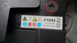

    Ребят!
    Помогите с выбором аккумулятора, уже окончательно запутался. Стоит оригинал с завода.
    Вот такая инфа на нем:
    По VIN написано 110, сегодня предложили по вкусной цене новый DETA 100а/ч. Но никак не могу понять, стоит ли брать. Будет ли разница между 110 и 100. И смогу ли я прописать его. Или нужно искать только AGM аккумуляторы, или еще какие-то обозначения смотреть?
    VIN авто - WAUZZZ4FX6N007160
    Прошу помощи!
  10. Guru
    Guru Старожил
    11 апр 2004
    6.696
    Латвия
    Короче...
