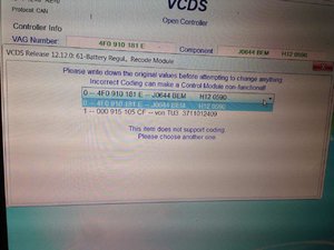

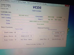

    а если старый прописан как 105 и новый как 105 прописать хочу.. то достаточно просто в серийном номере цифру 1 изменить и сохранить и все?

    гляньте .прописалось? вбивал акб 000915105CF и номер 3711012409

  4. Евгений2906
    Евгений2906 Участник форума
    22 июл 2009
    274
    Краснодарский край
    A6 2.0TDI CNHA 2016
    Если заменил аккумулятор 4F0 915 105 C так же на оригинал только с новым артикулом 000 915 105 DK. В кодировке вообще нужно ли что менять? Как я понял артикул оставляю старый, т.к. если будет новый то в 7 группе 3 окно будет не в норме, только серийный прописал с нового, производитель тот же варта. Все верно?

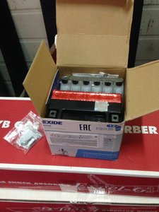

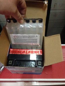

    вот какой акб купить б )))) купил. залил и новый акб *активировался* ))) *ЭКСАЙД* делали б большие тож так же..

    Первый раз такое вижу!

    Китайские аккумуляторы для скутеров давно уже так продаются.

    сам 1 раз такое увидел..вот говорю чтоб на авто такие варианты не делать то им (вариант готового и такого, а кому лень самому заливать, как услуга его *активация* )..
