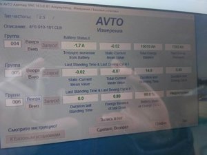

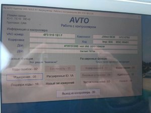

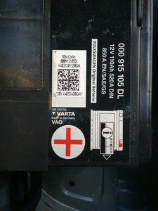

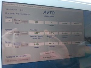

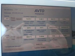

  6. Шпиончик
    Шпиончик Участник форума
    31 мар 2010
    256
    Ивановская обл.
    Q7 3.0 TDI 2011 CJGA
    Вот показания на следующий день. Дата выпуска 42/13
