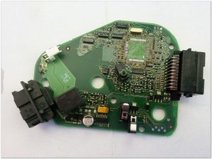

    Не совсем понимаю смысл замены реле местами. Какое-то из строя вышло? В моем случае они все целые
    По твоему получается вышло из строя реле. Расположено в блоке 05 или в под панелью?

    на реле нет, а вот на колонку где-то находил я регламент что-то типа 50 тысяч циклов отпиранмя/запирания. или 70 . неважно, но написано.

    1. по моим подсчетом 12-13 лет
    2. релешки в блоке управления блокировки рулевой колонки 4f0910852

    находил описание для нашей А6, там было указано количество циклов... вот только порядок не помню, может и больше. Хотя это писали продавцы колонок - новых и б/у. Я как-то товарищу искал, он хотел себе купить. Может и отсебятина. Но все равно блоки блокировки не вечны и как правило выходят из строя именно эти релешки. Я как-то говорил, мой установщик сигналок наловчился их ремонтировать и берет за это неплохие деньги, как-то разговорились с ним, он и говорит, что ремонтирует их просто перепаивая релешки запирания на отпирание и наоборот. Говорит народ катается. Недостаток один - колонка не блокируется. Вот товарищу установщик отремонтировал. ездит уже полгода.

    Может покажете реле.
    Далее перессказываю информацию с белорфорума.
    Не вдаваясь в возможные причины выхода из строя блока, имея определенный навык в работе с печатными платами и относительно недорогую (3-10 тыс.руб.) рабочую б/у рулевую колонку, снимаем процессор (его на фото уже нет-только следы от ног) и ставим его на рабочую б/у колонку. В нем хранится инфа по авто. Таким образом решается две проблемы:
    - меняется нерабочий блок на рабочий;
    - адаптация (привязка к авто остается).
    В блоке стоит три микропереключателя (один на фото видно) типа https://www.marquardt-switches.com/snap-action-switches.html?&L=0&tx_produktkatalog2_pi1[mode]=overview&tx_produktkatalog2_pi1[modifier]=0&tx_produktkatalog2_pi1[value]=1055&tx_produktkatalog2_pi1[pointer]=0&cHash=b18b93b27185cd699922826731d8e4f4.
    Одна из причин это выход из строя этих устройств. На сайте производителя есть характеристика Mechanical life endurance5E5. Предполагаю, это и есть ресурс:50000. Эта цифра совпадает с озвученной уважаемым Xeus. Вот я теперь и думаю, имеет ли смысл обратиться в Ауди с претензией?

    чесно говоря я чет думал там 4 их стоит...надо будет у Дениса (мой установщик сигналок) спросить какие именно он перепаивает. Но по-моему как раз то что ты показал: 3 (4?)микропереключателя (Реле́ (фр. relais) — электрическое или электронное устройство (ключ), предназначенное для замыкания или размыкания электрической цепи при заданных изменениях электрических или неэлектрических входных воздействий.). На счет претензий - врятли что-то получится.
    PS: картинки лучше вставлять через загрузку - кроссайтинг не видится без авторизации на белфоруме
