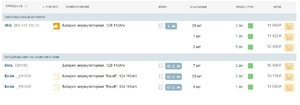

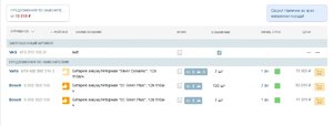

    Это естественно все понятно, речь не о производителе, а разных каталожных номерах одного производителя, в частности Varta!
    Меня интересует отличие 4F0915105D от 000 915 105 DL (отличие именно для блока АКБ он их воспринимает одинаково???)
    Не понимаю зачем вместо сирийника писать галимотью, если можно просто указать именно его:cool:

    у Варты нет каталажников с 4F0.... это ВАГовские. но их можно забить в любого производителя. так что да, разницы нет.

    Я видимо не правильно выразился, конечно же номера не Вартовские, а ВАГовские:nod:
    Но до меня все равно не доходит как так может быть, Экзист тоже тупит в этом вопросе:shuffle:, я понимаю, что даже если вбить другой номер ни чего плохого не произойдет и АКБ будет работать и заряжаться как нужно, но вот зачем придумана эта вся галимотья убейте не пойму:idea:
