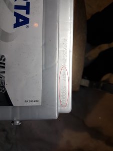

    К стати многие спрашивают где серийный номер АКБ, это последние 10 цифр в правом углу батареи.
