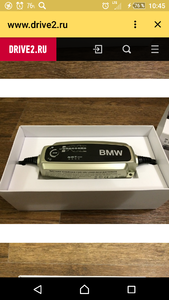

    Закажи зарядное BMW 61432334068 (https://www.drive2.ru/l/8912314) - это на самом деле CTEK MXS 5.0, который в РФ офиц-но стоит от 10 т.р.
    На ZZAP.ru ценник под заказ в 2.5 раза почти ниже.
    P.S. Мне из Польши привез коллега CTEK MXS 5.0 за 4500 летом.
  8. Грошихин Роман
    Грошихин Роман Живу я здесь
    25 дек 2011
    1.954
    A6C6 2008г 2.0TDI
    У меня такой же. Только логотип БМВ заменен на СТЕК. Хорошая зарядка

  14. Грошихин Роман
    25 дек 2011
    1.954
    A6C6 2008г 2.0TDI
    Немного вроде другой. Больше похож на тот, что с лейбом БМВ. Я покупал около 10 лет назад. Все работает без нареканий и проблем
