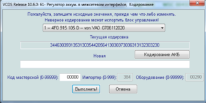

    В ELSE в разделе замена АКБ есть такие пункты:
    Кто знает, как это сделать при помощи шнурка и VCDS?

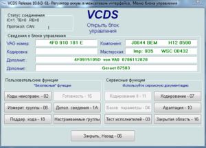

    http://wiki.ross-tech.com/wiki/index.php/Audi_A6_(4F)_Battery_Replacement
    если аккумулятор такого-же номинала как оригинал, то просто поменять одну-две цифры в серийном номере.

    A6/C6 3.0 05г.
    Я так понял цифры от балды можно взять?

    A6 Allroad 3,2 /08
    Серийный номер АКБ - да.
    Каталожный номер - нет.

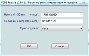

    Спасибо за подсказку!
    А если модели нового аккумулятор нет в выпадающем меню? Вообще, зависит ли поведение электроники автомобиля от каталожного номера? Или эти данне нужны лишь для того, чтобы дать понять машине что установлен новый (другой) аккум?

    В выпадающем меню кроме Varta вы не найдёте знакомых названий :)
    Поведение электроники контролирует энергоменеджер, если для зарядки аккумулятора до номинального напряжения 12,5 В не хватает энергии, то будут временно отключены по очереди некоторые потребители, как подогрев зеркал, подогрев сидений, ММI, подсветка салона, "проводи меня домой" и т.д.
    Энергоменеджер берёт значение из 61 блока, который в свою очередь учитывает каталожный номер (разряд Аh). ИМХО: Для каждого каталожного номер применяется свой Battery State of Charge (SOC), серийный номер в этом не участвует, но при кодировке с новым серийником сбрасываются накопленные показания по предыдущему аккумулятору и SOC начинает высчитываться заново.
    По этому и рекомендуется покупать аккумулятор такого-же номинала как и предыдущий, не обязательно оригинал, но желательно Varta, Bosch, Topla, и прописывать только новый серийник, не меняя католожного номера и тем более производителя.

    Это я уже читал но это написано про варту или оригинал. А у меня мутлу там номер то другой совсем и я думаю в базе данных блока управления его не будет.
