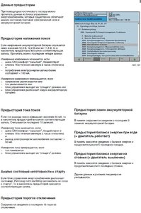

Можно выбрать сразу несколько вариантов.

    Блок 61 (Battery Regulator) - есть какие записи/ошибки ?
    Может поможет выдержка из программы самообучения 326.
    Вот туточки много интересного.
    Vlad3 нравится это.

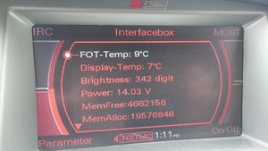

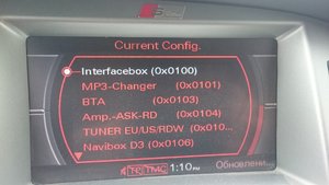

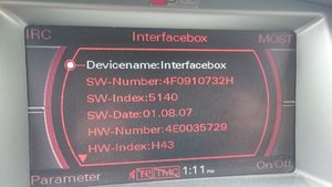

  17. Грошихин Роман
    Грошихин Роман Живу я здесь
    25 дек 2011
    1.955
    A6C6 2008г 2.0TDI
    У меня все показывает. Может дело действительно в прошивке
    Вот, пошагово
      269 КБ
      119
      297,4 КБ
      122
      275,8 КБ
      119
  18. Грошихин Роман
    25 дек 2011
    1.955
    A6C6 2008г 2.0TDI
    Это на заведенной машине

    И о чем эта цифра говорит, Роман?
  20. Грошихин Роман
    25 дек 2011
    1.955
    A6C6 2008г 2.0TDI
    Вольтаж при работающем двигателе. Можно движок заглушить и проверить вольтаж аккумулятора
