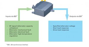

    А не встречались со случаями,когда блок АКБ был виновен в ошибке 02254?А то я уже два раза ставил 100% рабочий генератор,проводку прозванивал от гены до блока,даже отдельный провод кидал от гены на разъём блока АКБ,и все впустую,висит ошибка 02254 интерфейс генератора нет связи.Осталось только блок АКБ заменить.

    Блок разобрал,все внутри как новое,ни малейших следов коррозии или влаги/пыли.Собрал и по ставил на место.Для эксперимента подключил к 8му пину на блоке АКБ диод,на заведением двигателе он мерехкотит,так что сигнал от гены до блока АКБ 100% идёт.Но ошибка "02254 нет связи" также и висит.С зарядкой проблем не было и нету,напряжение 14,2В,амперы всегда в плюсе.В группах измерений статус генератора ОК,статус интерфейса гены NOT OK.Чем измерить сигнал на 8м пине и каким он должен быть?Должно ли там быть напряжение достаточное для свечения диода на 1ватт?Может на плюс где коротит этот провод?Жаль блока АКБ на замену нету.

    Значит не исправен бит-синхронный интерфейс генератора. Общение между энергоменеджером и регулятором напряжения по цифре, а не напряжением. То что есть зарядка ни о чём не говорит, кроме как об аварийном режиме. Генераторы ты ставишь может и рабочие, а вот регуляторы на них дохлые.

    Чтобы его полнеценно проверить не на машине, нужно спецоборудование. Думаешь там где его проверяли об этом знают?
    Новый соответствует по каталожному номеру?
    Нужно делать в таких случаях перекрёстную замену компонентов на другой авто. Например поставить свой энергоменеджер на аналогичный и убедиться что он исправен. Другого более надёжного способа нет.
