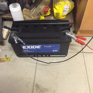

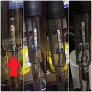

  17. valex470
    valex470 инжеНЕГР
    24 янв 2011
    1.368
    Тюменская обл.
    Q7 4m 3.0 TDI `16 7seats
    Пополню ряды
    Тоже сдох аккум
    У меня за два (EB950) - замкнула одна из банок
    Теперь тоже в раздумьях - что брать?
