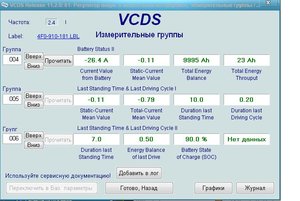

    Сегодняшнее утро:
    Адрес 61: Регулятор аккум. в межсетевом интерфейсе (4F0 910 181 E)
    08:42:04 Группа 004: Battery Status II
    -26.7 A Current Value from Battery
    -0.11 Static-Current Mean Value
    9995 Ah Total Energy Balance
    23 Ah Total Energy Throuput
    08:42:04 Группа 005: Last Standing Time && Last Driving Cycle I
    -0.77 Total-Current Mean Value
    10.0 Duration last Standing Time
    0.20 Duration last Driving Cycle
    08:42:04 Группа 006: Last Standing Time && Last Driving Cycle II
    7.0 Duration last Standing Time
    0.50 Energy Balance of last Drive
    90.0 % Battery State of Charge (SOC)
    Нет данных

    Что следует из предыдущего поста?

    Ток покоя 110 мА, а в идеале 20-40. Ошибку будет записывать по повышенному току и разряд на 2А в сутки выше нормы. Через 3 недели стоянки с таким током машину уже не заведёшь, а зимой и 2 недель хватит.

    Где икать пожиральщика ампер'ов?
  11. igor33
    igor33 Заблокирован
    19 июн 2010
    19.979
    А6/С6 3.0i Q 05
    Проверь "дорожное радио", чтобы было выкл.
    Сигнализация, при неправильном подключении реле, жрёт 60-80 мА.
    А вообще искать нужно не утечку, а специалиста в этом деле.

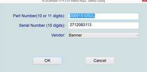

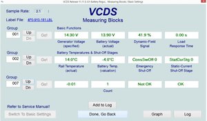

    Поменял я себе АКБ, поставил баннер 110 А/ч прописал.
    А в 7й группе нот ОК, что не так делаю?

    Не надо надеяться, что VAG предусмотрел установку неоригинала))
    PS читайте совет от Петра и забудьте что написано на АКБ

    Спасибо, смутило то что в списке он присутствует, встал кстати как родной даже выход газоотводящей трубочки есть.

    В итоге, прописали его, так как неоднократно описано здесь на форуме. Выбрали производителя, емкость, и изменили серийный номер (там были вписаны почему-то одни буквы латинские, ввели 10 восьмерок вместо них) Да и заодно активировали индикацию готовности пуска на экране ММИ. Которая сразу же показала 100%, да и после того показывала всегда столько же...до определенного момента:shock:
