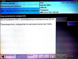

    ...всем Форумчанам доброе время суток и с наступившим новым годом.
    Имеется проблема, прошу помощи.
    Купил для своей "AUDI A6 4F50HL BMK 3,0 TDI" АКБ Варта 590 122 072 - 90 Ah 720А (EN), по родным запчастям в ETKA выяснил что АКБ с такими же данными нет в списке.
    Вопрос могу ли я установить этот АКБ и адаптировать?
    Какой из номеров адаптации мне можно вписать?
    8К0 915 105 C - 70 Ah / 340A
    000 915 105 DH - 80 Ah / 380A
    000 915 105 CE - 92 Ah / 520A
    000 915 105 DK - 95 Ah / 450A
    000 915 105 DL - 110 Ah / 520A
    :shock:

    Ближайший по емкости можно прописать.

    Много лишних и не нужных движений с проводами. 95 вроде как маловат по длине.

    поставил сегодня и Адаптировал как 92А, вот только выбор был один единственныи АКБ с желеобразным электролитом. Как тут быть?
    Кстати без Адаптации диагностика после теста говорит что АКБ под замену (раньше стояла 100А). После Адаптации заряд на 70% и сообщение зарядите АКБ...
