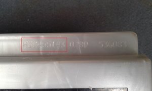

    А по поводу покупки скажу так! Ищи официального дилера у себя поблизости, выходи на него и бери только там, если не хочешь отдать деньги зря! Так же не маловажный фактор при выборе аккума это шифр/код аккумулятора, расположенный на кромке верхней части аккумулятора справа или слева, в котором зашифрована страна производства, дата производства, какой сменой произведен и все в этом духе.
    Да, и не бывает таких Бошей с такой ценой, так же как и Варты 110 за 6500 кусков, которую я тоже изначально смотрел! А на вопрос откуда сей товар завезен, понял чо зря только спросил)).
    Вот держи, может в следующий раз понадобится:
    Например, C3V112302
    где Первая буква — территориальное расположение завода Varta:
    H — Германия (Ганновер),
    С — Чехия (Чешска Липа),
    S — Швеция (Хальтсфред),
    А — Австрия (Вена),
    F или R — Франция (Руан),
    E или G — Испания (Гвардамар — Бургос);
    Первая цифра — номер конвейера.
    Вторая буква — особенности отгрузки: V- для розничной продажи, E- для комплектации на автозаводах;
    Вторая цифра — последняя цифра в нумерации года (год выпуска);
    Третья и четвертая цифры — порядковый номер месяца:
    01-январь 02-февраль 03-март 04-апрель 05-май 06-июнь 07-июль 08-август 09-сентябрь 10-октябрь 11-ноябрь, 12-декабрь;
    Пятая и шестая цифры — день месяца;
    Седьмая цифра — номер смены.
    Расшифровка даты выпуска аккумулятора BOSH — аналогично.

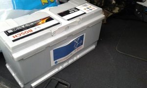

    #652 Алексей 68rus, 15 дек 2014
    Мой опыт покупки мне показал, что конкретно у нас в Твери нет ни одного официального дилера Бошей. И только Варта о диллера идет через Юлмарт, прямой поставщик. Там можно брать смело, но я уже взял Бош, скорее всего не настоящий, так как расшифровка не показала оригинальность производства. Но за то выбрал самый свежий:D и показания измерений были 12,8В в состоянии покоя и 11,9 под нагрузкой.
    Вот он:
      23,9 КБ
      92
      24,4 КБ
      103
      52,9 КБ
      91
