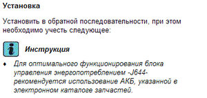

  17. vp48
    vp48 Живу я здесь
    11 авг 2009
    1.347
    A6 99г 2.7БТавт Q
    Эльза трактует эту схему однозначно-именно для этой схемы с блоком J664 адаптация АКБ не прописана . Одно лишь условие -АКБ должно сответствовать автомобилю.
