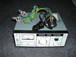

    А такая зарядка,нормально?

    Ну да, зарядка с крутилками, мясорубка ручная, кофемолка с кривым стартером, а то кофе не кофе.
    Вот что для домашнего использования самое то.
    http://www.audi-club.ru/forum/showthread.php?t=280508
    Поставил и забыл... Ауди рекомендует для тех кто живёт в 21 веке.

    Самое то, можно выставить нужный ток и следить по мере зарядки за показаниями амперметра.
