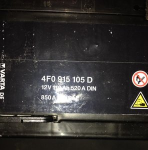

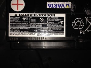

  14. MalovAleks
    MalovAleks Bad e-mail
    7 дек 2005
    143
    А6 AR 3,0 TDI 10г.
    Добрый день! На аккумуляторе под биркой с предупреждениями выбито H1B589753 а в правее ещё 0626. Как я понимаю батарея выпущена в 2005 году, в феврале, автомобиль в ноябре 2005, в эксплуатации АКБ 7 лет. Проблем с заводкой не было но грозят очень холодной зимой, вот и думаю: пора брать новую? Varta 1.jpg
  15. igor33
    igor33 Заблокирован
    19 июн 2010
    19.979
    А6/С6 3.0i Q 05
    И в чем проблема?
  16. MalovAleks
    7 дек 2005
    143
    А6 AR 3,0 TDI 10г.
    Не понял к кому вопрос, но если речь о моем сообщении, то удивляет такой разброс по сроку службы АКБ. Кто то меняет через 3-и года, моей почти семь и без проблем.

  20. MalovAleks
    7 дек 2005
    143
    А6 AR 3,0 TDI 10г.
    Спасибо за информацию, а то волновался, может ещё послужит.
