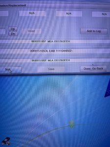

    В 19 блоке зайти в адаптации, найти «Адаптация АКБ», там указать номинальную ёмкость, изготовителя и серийный номер аккумулятора.

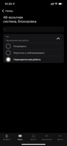

    Можно ли с помощью OBD11 отключить 48v сеть перед заменой 12v аккумулятора а затем включить эту сеть опять?
    Официальный регламент от Ауди для замены батареи описывает эти шаги как необходимые, но там идёт ссылка на использование ваговского диагностического прибора.. Можно его заменить чем-то?

    А тут пробовал?
    19 блок / Адаптации

    Смущает, что на скрин-шоте есть три опции. Не очень понятно, в чем разница между «разрешить» и «периодическая работа»..

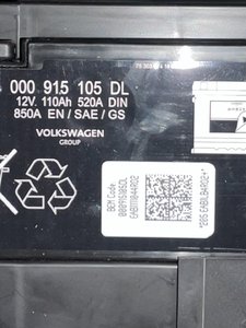

    подскажите как привезать акумулятор с vendor кодом EAB?

    «Оригинальный» акб чёрного цвета и имеет наклейку с BEM-кодом (battery energy management). Батареи от той же Varta, которые идут в розницу, этой наклейки не имеют.
    Три дилера мне в установке отказали( причём, некоторые вначале согласились но потом перезвонили позже и сообщили об отказе), четвёртый (дилер vw, но также авторизированный Ауди-сервис) в итоге установил батарею. Адаптацию тоже сделали. Не знаю правда, откуда новый bem-код взяли..
