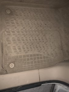

    Друзья, может кто знает как снять этот люк , чтоб добраться до аккумулятора ?

    вот эта крышка ниши аккумулятора,- она без каких-либо защёлок, просто подцепи чем-нибудь (я просто пальцами рук) край и подними, она ни каким краем к нише не крепится, снимается сразу целиком.

    Не совсем так. Подцепляется ТОЛЬКО дальняя сторона от порога. И она только немного приподнимается. После чего вынимается движением ОТ порога. Эта крышка ЗАХОДИТ ПОД накладку порога и по этой причине по другому не вынимается.
