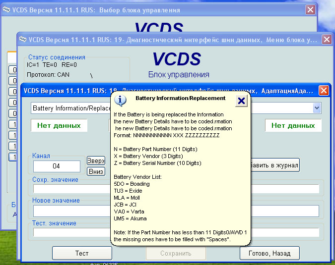

    Пробовал прописать новый Exide premium на 100 Ач по этой инструкции
    Ввожу EA1000 потом 6 пробелов TU3 1237567890 - нажимаю тест и получаю ругательную надпись что код не подходит.
    Может что-то упустил?

    вместо ЕА1000 нужно ввести аналог ВАГовского (каталожный номер)

    упустил.
    на первой страничке есть табличка со списком оригинальных акб.
    из нее берешь первую часть. потом код производителя, потом серийник.

    Серийник подходит любой... в Вашем случае наверное лучше всего использовать такое например: 000915105AH TU3 1234567890
    Первая часть важна - там тип/ёмкость задается... В данном случае 95А/ч, НЕ АГМ, простой...
    Но перед прописыванием нужно полностью зарядить - своеобразная "точка отсчёта" для системы...
