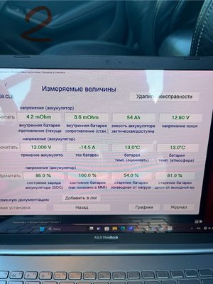

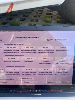

  15. Andrej13
    Andrej13 Новичок
    9 авг 2017
    85
    AUDI a4 b8
    Добрый вечер, подскажите пожалуйста есть на авто Акомулятор его состояние (фото 1 ) 12v 105 Ah 580 A DIN черный еще с завода наверное на этом авто старт-стоп , хотя пользуюсь редко , и есть второй ( фото 2) Акомулятор с такой же машины но без системы старт стоп и топ 12v 110Ah 920A(en) , но он подсажен из за проблемы с проводом от генератора . Хотелось бы определить какой лучше ? И есть ли разница на машине с старт стоп и без. Спасибо
  16. булдожка
    булдожка Старожил
    9 июл 2004
    17.445
    французы
    Если для "старт-стоп" использовать АКБ не AGM, а обычный - то он быстро сдохнет. :nod:
    Да и генератор на другие токи\напряжения зарядки рассчитан.
  17. Andrej13
    Andrej13 Новичок
    9 авг 2017
    85
    AUDI a4 b8
    Не могу найти на аккумуляторе AGM он или нет но скорее всего что да
