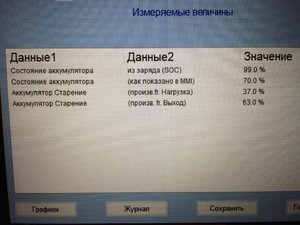

  20. CDH
    CDH Участник форума
    28 июн 2018
    121
    2009 A4 1.8T
    Посоветуйте, можно ли оставлять данный аккумулятор на зиму? ОД на диагностике выдал рекомендацию - заменить, однако, пока еще не холодно, никаких симптомов усталости не выдает (аккум). Комп. диагностика показывает следующее:
    Менять, не дожидаясь зимы??
    Спасибо
