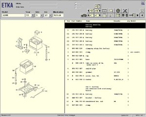

    Вот нарыл екзист раздел электрооборудование, подраздел АКБ для Ауди 100 С4
    (1) b 191915105M battery* 63AH/300A* 1*
    (1)* b* 191915105Q* battery* 64AH/380A* 1*
    (1)* b* 000915105AH* battery 95AH/450Awith charge state indicator, filled and charged* * 1*
    Рисунок етки

    Я наверное неправильно выразился :) Из приведенных тобой постановления Гл.2 п.8следует, что "Емкость подобранного аккумулятора не должна отличаться от емкости рекомендуемого более чем на 10%."
    В то же время из етки рекомендуемая емкость для Ауди 100 С4 составляет 63-95 Ач. Следовательно можно ставить аккумуляторы 57-104,5 Ач.

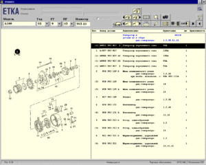

    А теперь смотрим генераторы: 90А, 100А, 110А
    Делай выводы. ;)

    Я чуть выше запостил - генераторы тоже разные. К своему генератору своя АКБ.
