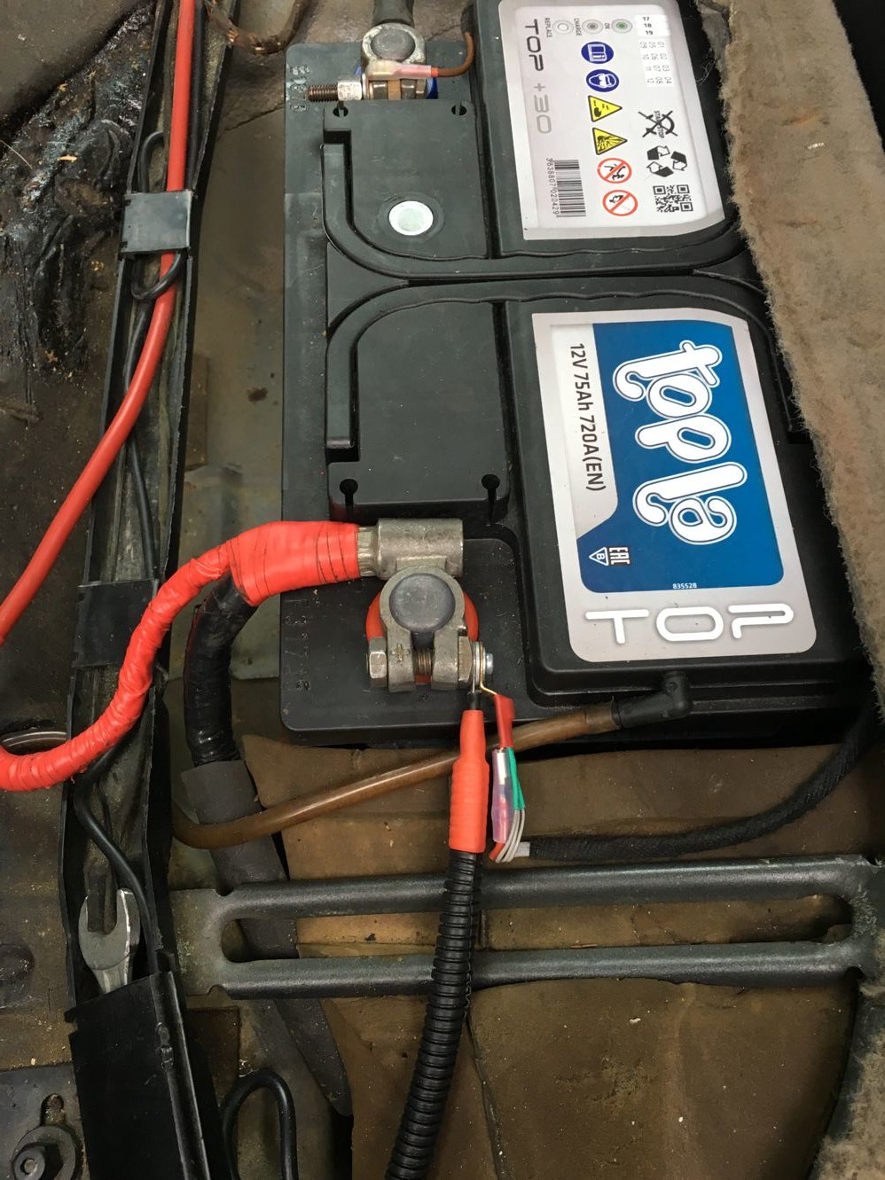

    Есть такие:
    Woffka нравится это.
