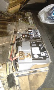

    Пользовал АКБ 190мм, в обрез под сидушку влез. И держатель АКБ высокий стоял, и решётка у задней сидушки целая (я ещё и усиливал её, подваривал прутки), и резину 3мм в два слоя на АКБ укладывал - но на кочках каждый раз ж..ой прям до верхней крышки продавливаешь. Сам садился и пробовал - ну её нафиг, лишние переживания....АКБ высотой 175мм и больше не надо.
    ЗЫ. фотку нашёл в закромах - эксайд 190мм 85а/ч (от аллроуда батарейка) на А100 под задним сиденьем - тесновато, по высоте впритык....

    Тут нормальная 175 батарея

    Батарейка нормальная (была), не спорю. Ровно 190мм высотой))). Это моя батарея и фото с моей машины.
