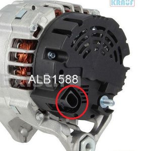

    Красный кружок

  4. kehtabpuyc
    kehtabpuyc Новичок
    5 апр 2016
    59
    A6/C5 2.5 TDI 2004
    утром тогда мультиметром проверю как заведу машину сколько покажет.
