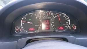

    Всем привет.не пойму что за фигня. Горит лампочка акума. остановился я ,хорошо был с собой мультиметр проверил напрягу. 13.89 В генератор норм работает. Тогда с какого загорелась эта лампа)( да кст. она моргала работала она не постоянно иногда вообще пропадала).В чем может быть проблема.?

    13.89 на заведённом двигателе-мало.

    Может приборка глючить, что за производитель приборки?

    Скорее всего генератор умер или обрыв проводки на генератор.

    а сколько должно быть?
