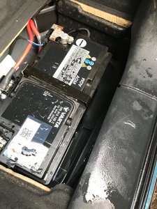

    Ситуация следующая: автомобиль Q7 4M 2016 года открыл нишу акума, а он в воде под самый верх. Сначала подумал что забился дренаж люка… почистил его, и правда был забит. Подумав что все ок высушил ковёр переднего пассажира и заднего ( так как все мокрое было). Поехал в город , ехал час наверное открыл нишу там опять вода не в таком количестве конечно что раньше но грамм 100 что делать не знаю. Может дренаж кондея нужно чистить , течёт как будто из под панели. Вообщем я хз.

    Почистить дренаж где-то под капотом.

    Под капотом тоже почистил дренаж, может это дренаж кондея забился , только где его искать ? Помогите други)) уже мозг кипит

    Тут один совет, сушить все и проверять локально шлангом, какой из дренажей забит. Если вдруг кондей, то вода должна появляться и в сухую погоду.

    Панорама есть? Там тоже есть дренаж, если проблема с ним, то может по стойке стекать

    Панорама есть, дренаж панорамы я почистил, дренаж под лобовым тоже. Не почистил дренаж кондиционера. Подскажите где находится дренажная система кондиционера.

    Выключить и проверить, продолжает течь вода или нет, а не выключить совсем.
    Ведь я так понял, чистка дренажа панорамы не помогла?
    Кстати его в сервисе чистили? Или самостоятельно?

    В сервисе почистили дренаж под лобовым , панораму я сам почистил но проблема осталась, не могу найти дренаж кондея, чтоб его почистить.
