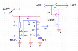

    ну и где обещанная схема?

    вторая схема задержки их 3 в блоке настроенные на разное время.из схемы видно что подать плюс нужно пройти 3 цепи прерывания одна из них механическая то бишь тумблером спрятанным не скажу где.при активной схеме инфу о проникновении получаем от концевиков и датчиков удара и объема.схема полуактивна. далее при нажатии на сидение жопой система активируется. задержка 45 секунд до выстрела. для меня информация о активности системы светодиоды на панели управления люком красные штатные.. схему инфракрасного приемника думаю не надо. релями управляют 50 амперные IRFZ полевики. что еще интересует?

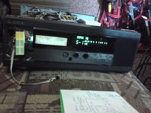

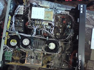

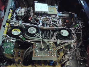

    вот кстати очередная моя незаконченная поделка. усилитель нч 5.1 .5 по 60 ватт и саб 150 ватт.на пульте ду в корпусе от дивидюка. начинка готова.делаю дизайн морды.

    Исправь косяки в своей схеме, а то взлетишь сам.
    Впрочем, тут дело не в том, что схема с ошибками и нерациональная, а в расположении аэрбэгов.
    Вот бы посмотреть, как ты их туда внедрил, зашил. Не мешают сидеть? :D
    Кстати, почем нынче подушки безопасности?
    И еще вопрос. Откуда у французского доктора наук по медицине такая тяга к советской элементной базе? Чем французам близки КР1006ви1? ;-)
    Надеюсь, электролиты ереванского завода ты не используешь? :D

    о наконец то что то дельное написал. ну не нравиться ви 1 тогда МЕ 555. так устроит? их и ставил. это аналог. теперь далее где косяки на схеме? излагай. главное про нерациональность заострись.а у нас ереван электролитические конденсаторы выпускает? подскажи маркировку. аэрбэги сидеть не мешают. сами девайсы на халяву фордовские рулевые с разборки. есть еще пара. подарить?

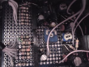

    собственно одна из плат управления задержкой с блокировками. не та что стоит в машине но точно такая же. видны 2 таймера с подстроечниками времени и 2 полевика на реле.
