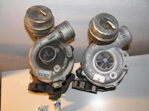

    Про турбы , парни я говорил что это не к04 !

    да это не сток к-04 холодная часть к-04 с расточеным впуском и увеличенной крыльчаткой, а вот горячка по ходу от к-03, но опятже с доработанной выпускной крыльчаткой от к-04.

    мне чет все по памяти кажется что крыло холодное от к03 с 1.8 , оно больше гораздо чем на к03 для 2.7 , вот пример сток 04 и 03

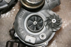

    а вот сток для 2.7 к03 и сток к04

    вот мои турбы хз от чего там крылья!

    Загадочные ))))))
