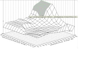

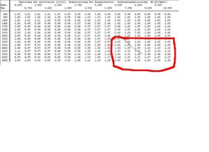

    подниму тему по м3.8.2
    сталкнулся с проблемой понимания таблицы "состав смеси на ЧН".
    Как видно на картинках область выделеная цветом должна быть "по-багаче",а в таблице
    наоборот!С чемм это связано?(так должно быть,я не правильно интепретирую таблицу,
    талица перевёрута)
    Зарание благодарен за помощь

    она не в лямбде а в множителе
  13. jgj
    jgj Новичок
    21 сен 2011
    21
    ауди ТТ 18т 03г
    что значит "в множетеле", можно в двух словах или на паьцах обьясниь?
  14. sergeynik S6
    sergeynik S6 Живу я здесь
    27 янв 2005
    3.415
    Tesla model X 2020
    при расчете на скока мс открыть форсунку множится на эти значения
  15. jgj
    jgj Новичок
    21 сен 2011
    21
    ауди ТТ 18т 03г
    OK-всё сразу понятно!Благодарствую!!!
