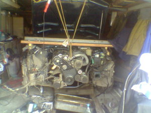

    Да нет просто вывешиваешь двигло, откручиваешь подрамник (только пометь чтоб сход развал не делать) откручиваешь гайки крепления кронштейна подрамника и болты сверху крепления подушки. Смотри не перепутай подушки по виду они одинаковые (правые и левые) и чехол надень на них а то ща часто идут без него сними со старой,так надежней будет!:thumbup:Все гайки и болты смажь аэнаробным герметиком чтоб не раскручивалось и собирай обратно!:rofl:
  7. Leshii
    Leshii Участник форума
    19 июн 2007
    153
    А4/1,8/ADR/95 АКПП недопривод
    Вот эта колыбаха сверху двигателя вывешивает двигатель. Зеленая лента для страховки;-) по середине ее загнутая шпилька которая поднимает двигло. Буш делать стукни в асю отвечу.:[:]||||||
