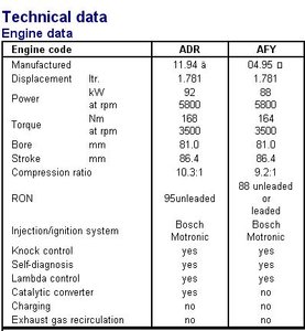

    Лана..тады скажи/те какой у нас на двигле максимальный момент и на каких оборотах? Графика я так нигде по инету так и не надыбал...

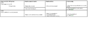

    Rav4x4, ГЧ crdi
    #1908 olll, 13 апр 2009
    18020
    Engine control unit incorrectly encoded
    - Engine control unit incorrectly encoded
    - Engine running problems
    - Increased emissions
    - Various faults in fault memory
    - Encoding control unit
    => Page 01-55

    Olll,спасибо.А что с этим делать теперь?Где взять параметры кодирования?
  10. olll
    olll Особый статус
    4 июл 2007
    5.344
    Rav4x4, ГЧ crdi
    у тебя машина на мешалке и монопривод?
  11. jeysi
    jeysi Захожу периодически
    10 сен 2005
    667
    VAG TDI
    У меня автомат 4акпп (CUW) и мотор ADR,привод-недопривод.
  12. olll
    olll Особый статус
    4 июл 2007
    5.344
    Rav4x4, ГЧ crdi
    В ВАГ-КОМе идешь в двигатель->выбираешь кодирование(CODING)->вводишь - 04031
    Выключашь-включаешь зажигание
    1 человеку нравится это.
  13. jeysi
    10 сен 2005
    667
    VAG TDI
    Оллл,спасибо,браза!!!!
